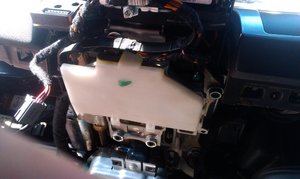

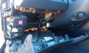

    И так чтобы добраться к моторчика и их фишкам нужно снять защитную крышку предохранителей с левой стороны торпеды

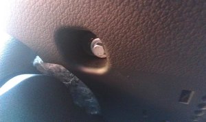

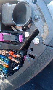

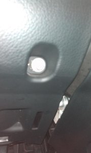

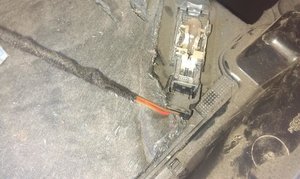

    Дальше видим болт М6 и еще два внизу -откручиваем их и снимаем нижнюю защиту. Снимается очень просто потянуть немного в верху и она отщелкиваеться.

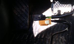

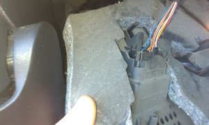

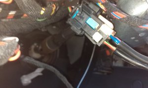

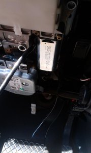

    Теперь отсоединяем диагностический разъем и питание на плафон освещения ног водителя. Убираем защиту в сторону. И вот он разъем с двумя спаренными колодками от электро моторчиков регулировки руля. Отщелкиваем коричневый разъем и колодки у Вас в руках.

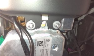

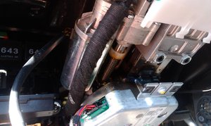

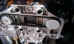

    А вот подав питание на вторую колодку чуда не произошло- моторчик молчал .Где-то читал, что бывает перетираются провода идущие ко второму моторчику решил прозвонить их. Прозвонил провода- все в норме . Решил снять моторчик и там уж выяснять что и как. Для этого снимаем нижнюю крышку рулевой колонки.

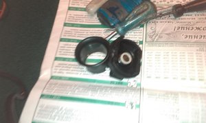

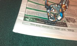

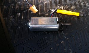

    Снял моторчик, еще раз опробовал его оживить подав на него питание и постучав по нему( думал мало-ли может подвисла щетка или еще чего. Но увы чуда опять не произошло. Решил его разобрать ( хуже уже все равно не будет). Для этого разгибаем по два уса загнутых с каждой стороны и вуаля снимаем верхнюю крышку. Под ней увидим плату с щетками

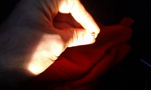

    Снова решил прозвонить провода непосредственно уже к самим щетка. Одна из щеток не звонилась, внимательно посмотрев увидел что она отпаялась. Паяльник в руки и вот щетка звонится. Все собрал обратно. Подал питание и моторчик ожил.Обратно завальцевал усы корпуса. Поставил моторчик на место. Погонял руль верх-вниз предварительно побрызгав червячные валы ведешкой , а затем смазав литолом. Собрал все в обратной последовательности подключил комп и произвел адаптацию, на этот раз руль отработал крайние точки верх-вниз , вперед-назад.

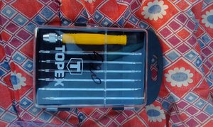

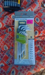

    Для выполнения работ будет необходим следующий инструмент (набор ключей Torx...Да под два болтика которые в нижнем чехле рулевой колонки пришлось купить еще один набор Topex. И того цена вопроса 780руб. Продавец сделал скидку в 40 руб. Ну VAG-COM
