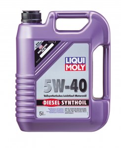

    Allroad ABT,2.5TDI
    Я лью liqui moly 5w-40
      293,8 КБ
      368
