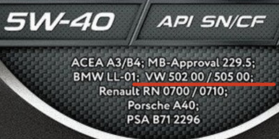

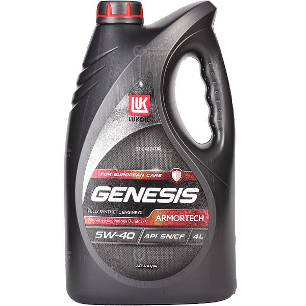

    Умиляют ваши знания об этих маслах если Люкс у вас на крайняк, а лучше Супер или Стандарт.
    Люкс 5W40 API SN раньше это было у них топовое синтетическое масло с топовым допуском API SN и допуском VAG - VW 502 00/ 505 00.
    Канистра Люкс больше не производится, теперь оно называется Genesis for European cars, по тестам масел это та же синтетика Люкс в новой канистре, тот же высший класс API SN и допуск VW 502 00/ 505 00.
    Есть видео с независимым химическим анализом люкса и генезиса. Вывод это одно и тоже:

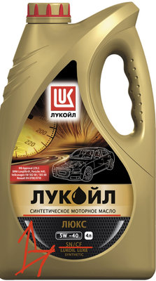

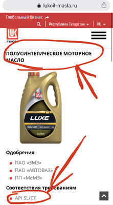

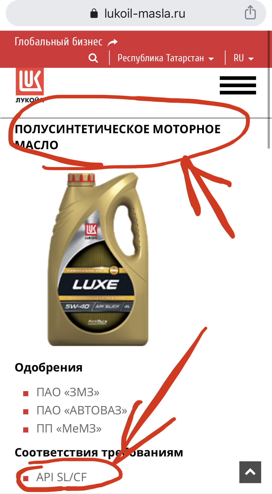

    Нет вы ошибаетесь. Внимательно читайте что вам пишут. Люкс синтетика класс API SN теперь нет, только Genesis.
    По вашей ссылке это другое масло Люкс полусинтетика класс API SL. Это совсем другое масло более низшего класса. Его лить не рекомендуется в VW.
    Генезис пришел на смену вот этому синтетическому Люксу API SN, не путайте:
    Если вы хотите хорошее масло выбирать стоит API SN.
