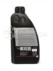

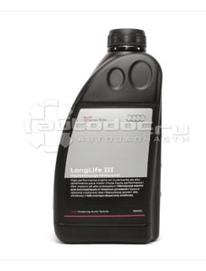

    Вообщем вразумительного и однозначного ответа я не нашел. Решил взять интуитивно это масло (см. Фото). В двигатель CREC (3.0 TFSI 333 л.с.) его идет аж 6,8 литров

    Если это из старых партий ,там будет Кастрол.А сейчас в оригинале Лукойл идет.

    У них слишком слабая вязкость при >=100C.
    Проблема возникает на злом чипе....
    Решение добавка фуллеренов в масло, подробно в моём блоге...
