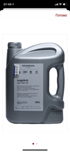

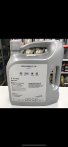

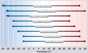

    7ED03F24-21CD-451E-B5FB-7A5158B36A42.png 198E441F-FF29-41E7-BE83-245F1A2CBE65.png D00DB011-D944-41DF-9C4C-2AC4F6BB0287.gif 253A4554-9A62-42B6-8D0A-8493417D5252.png 7ED03F24-21CD-451E-B5FB-7A5158B36A42.png 198E441F-FF29-41E7-BE83-245F1A2CBE65.png D00DB011-D944-41DF-9C4C-2AC4F6BB0287.gif 253A4554-9A62-42B6-8D0A-8493417D5252.png Всем привет! Знаю, что тема избитая, но вот пришло время менять масло на новой для меня и опять муки выбора.
    ВЫБОР ТОЛЬКО ИЗ ОРИГИНАЛА.
    Вопрос только какое лучше 0w-30, 5w-30 или 5w40.
    Пробег 105000. Краснодарский край. Впереди зима. Стиль езды агрессивный.
    Прочитал на форуме два противоположных мнения и задумался:
    В ЗАЩИТУ 5W-30
    «Берем из жизненного опыта. Имеем vag с возможностью видеть температуру масла. Едем каждый день примерно по одному маршруту (летом). На 5/40 температура масла 102/107, на 5/30 температура масла 94/98. Вязкость с 502 допуском между 40 и 30 примерно 2 единицы при раб темп(100), при 150 град 1 единица. При разнице в температуре 102/107 и 94/98 одна вязкость на выходе. 5/30 из-за лучшей прокачиваемости отводит больше тепла (верхнее кольцо). Соответственно меньше кокса и грязи. Жизненный пример»
    В ЗАЩИТУ 5W-40
    «Высокотемпературная вязкость выбирается как в соотвествии с рекомендациями производителя, так и в зависимости от режимов эксплуатации. На высокофорсированных турбомоторах рабочая температура масла >100°. При больших нагрузках температура поднимается еще выше, соответственно для этих условий больше подходит масло с большей высокотемпературной вязкостью — оно будет лучше защищать двигатель от износа, более термостабильно, а также будет меньше угорать. Для любителей погонять (крутить двигатель) я советую хотя бы на лето выбирать масло с большей вязкостью (5w40 или 0w40), особенно если у вас чипованная машина. Как показывают тесты на oil-club, почти всегда на моторах с чипом содержание металлов в отработавшем масле, показывающих износ элементов двигателя, выше чем на моторах с заводской программой.»
    В ЗАЩИТУ 0W-30
    нашел только то что льется в авто с маленьким пробегом.
    Вроде все... Жду ваших советов и комментариев, коллеги :)
