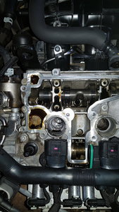

    До 60 тыс.км в двигатель заливалось оригинальное longlife по регламенту (год или 15 тыс.км). После перешел на Mobil ESP Formula 5W-30 с заменой каждые 7,5 тыс.км. Сейчас, на пробеге 90 тыс перешел на Shell Helix Ultra ECT C2/C3 0W-30 (ох уж эти акции в Окее)) ). Заодно профилактически заменил маслоотделитель. Частично внутренности двигателя видны на фото.

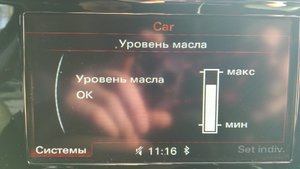

    заменил сегодня масло
    двиг 2.0, 249 л.с.
    залил 4,5 литра ,доехал до дома пару км, заглушил двиг и подождал 5 минут
    вот фото уровня в MMI
    может кому пригодится

    4,7 литра до MAX всегда - 2.0 CDNB.
