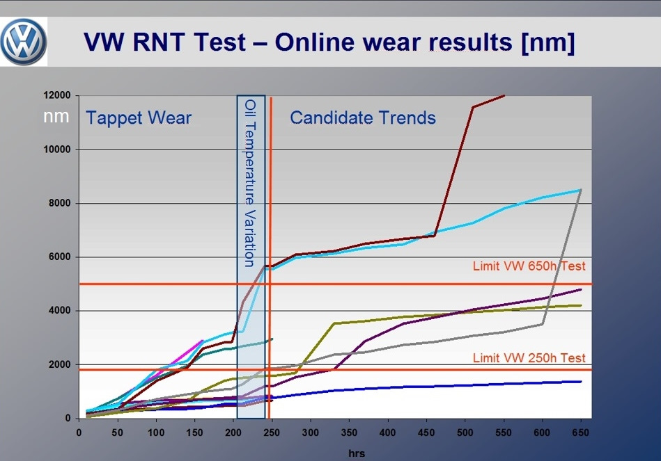

    хотя бы раз сделай лабораторный тест масла, если конечно имеешь желание знать, когда масло твое теряет все свойства. В среднем, это 250 моточасов на 502 допуске, и раза в два больше на 504, по пробегу это где-то 7500 (250 мч) и 15000 соответственно при 500. Само собой, если отношение потребительское, то можно вообще масло не менять, никто и слова не скажет.

    Откуда цифры 250 и 500ч? Как-то 350 на 504 попадалось.

    https://www.drive2.ru/b/1610869/
    на графике, взят из ссылки, нижняя шкала моточасы, верхняя износ
    Как видим некоторые масла 502 не дотягивают даже до отметки в 250 часов
    Также из графика видно что принцип LongLife это полный бред по износу

    Прочитал "Сагу о масле"-вопрос снят.

    Классные у вас графики)))
    А почему Форд на 50 тык закидывает масло по гарантии или Ауди на 30 тык?
    Раньше на заборе написали , замена масла через 10 тык,
    Терь все кричать , надо менять , через 7,5 тык,
    Не через 7 тык, не через 8 тык,
    А именно через 7,5 тык,
    Логика?

    условные цифры, главное моточасы, а все эти межсервесиные интервалы от производителей, не более чем маркетинг для борьбы с конкурентами, когда потребители выбирают автомобиль исходят из межсервисного интервала.
