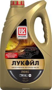

    В книге для авто 2.0 Audi А6 C7 черно по белому написано - для рынка Китая заливать только 5W40, при этом самое крепкое 502 00. Чем мы хуже Китая? Лью 5w40. Если серьезно это крепкое масло которое лучше всего сопротивляется плохому бензину, который видимо встречается в Китае, да и с хорошим оно отлично работает. Лили и Кастрол 0w30, и Shell 0w30, и Mobil 0w40, и Лукойл Люкс 5w40, никакой разницы, последнее практически не уходит. На всех есть допуск VW 502 00. На последнее есть письмо VAG, что оно подходит для нашего авто для допуска VW 502 00. Его же льет завод VW в Калуге.
    Про масло 504 00 в книге для авто черно по белому в таблице написано "Альтернативно: VW 504 00 а) при использовании топлива согласно стандартам ГОСТ".
