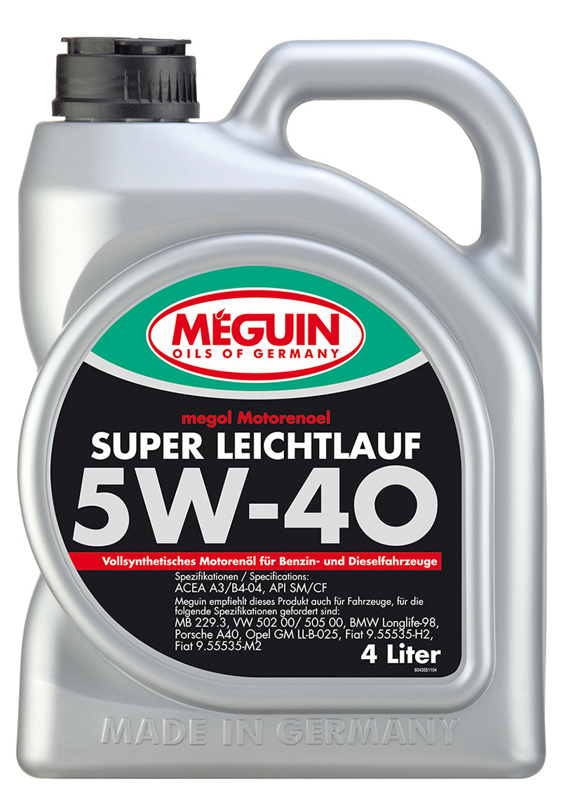

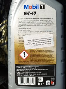

    [​IMG] [​IMG] Слушайте, всем привет, такая проблема: Очень часто слышу о www.moly-shop.ru/product/TopTec4200. ТДай вроде не против):rollingeyes: Езжу на Кастроле Эдж. 5w30 отечественного розлива, Последние два года стало поджирать масло. Приехал в автосервис и эти экстрасенсы сказали, что дальше будет хуже, лей другое. Говорят че-то с кольцами, скоро лягут. Начал рыться по магазинам. Благо нашел немецкое, подходящее по допускам. Тут же есть Мигуин, но он не подходит под TDI. А6 2010.
    Так вот, вопрос в чем?
    Что лить лучше?))

    Я уже заливал в своего такое. У меня 6-я 2,5 Вообще топорный продукт. Во-первых по вязкости не подходит и жор достигал около 2-х литров. Мне рекомендовали ликви top tec 4200 с пониженной зольностью www.moly-shop.ru/product/TopTec4200 , у меня дизель. Вот про него интересно. И еще кастрол, но только чисто немецкий. Вообще я уже заколебался с этим жором и постоянной доливкой.
