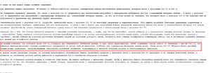

    Выдержка из ответа представительства VAG

    Так там и идет речь о необходимости допуска 502!

    А так по факту принскрин как с форума)))) можно именно официальную бумагу от VAG после конца 2013 года где они рекомендуют и пишут, что бы в бензиновом моторе масло 504 на территории РФ будет ходить лучше чем 502. Боюсь что такую бумагу не получится найти, так как все официальные бумаги как раз говорят, делать обратное и лить масло с 502.
    Вы все ни как не хотите услышать, что для дизельных моторов и для бензиновых требования разные. Поэтому и выше уже ни раз всплывало как и сейчас, что все ОД рекомендуют в бензиновый мотор 502 допуск. Как я вам писал уже выше трубку не поленитесь снимите и позвоните, только скажите что у вас именно бензиновый мотор, а не дизельный)))
