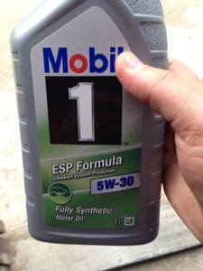

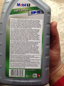

  13. Moka017
    Moka017 Завсегдатай
    31 июл 2014
    506
    A6/4G 2.8 FSI
    Авто 2.8 fsi Quattro в последний раз перешёл на Mobil 1 а до этого ТОЛЬКО CASTROL от ОД.
    Вот масло допуск 504/507 а надо было искать с 502?! Хотя написано идёт и на 502))
      261,2 КБ
      71
      623,3 КБ
      89

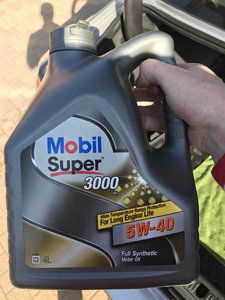

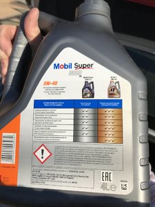

  14. kokish
    kokish Новичок
    17 окт 2016
    34
    Краснодарский край
    Q5 FY, 2018
    По допускам проходит.
  15. Moka017
    Moka017 Завсегдатай
    31 июл 2014
    506
    A6/4G 2.8 FSI
    второе фото(описание/сравнение с Mobil 1) вот и ответ:) А если без юмора, как-то наткнулся на Mobil 1 и взял ну ещё модно было взять Shell
