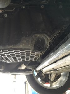

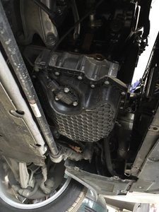

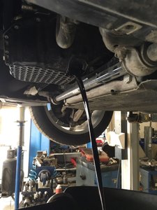

    По итогу менял масло по старинке через сливную пробку.
    Конструкция поддона такова, что сливается почти весь полный объем масла, никаких проблем.
    Единственный нюанс - поддон пластиковый... При самом малейшем контакте с кочкой, люком и т.д. неминуемо будет аварийная ситуация, будьте осторожны! :ded:

    а что удивляться? не зря же машина "полегчала". на ку5 и А4 тоже пластиковые поддоны.

    а это что за мотор,1.8 наверное.На других моторах металл идет.
