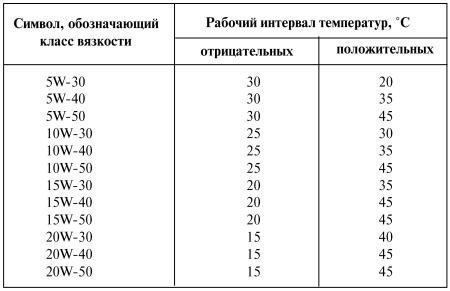

    Так первая цифра это для зимы а вторая по стути для "лета". Летом же пофиг 5w или 0w.

    И да и нет, важна комбинация этих значений например 5W30 имеет летний температурный предел до +20, в то время как 10W30 уже до +30С
    Я просто не хочу морочиться и лить зимой 0W30, а летом 5W30, вместо этого мне удобней лить круглый год что-нибудь универсальное типа 5W40 и не морочиться с разными канистрами на долив.
    Страсть производителей к "нулевкам" объяснима, так как это сокращает насосные потери в системе смазки и позволяет экономить какой-то % топлива, но мне на это "до лампочки"

    Я б сказал, не так все однозначно. При -30 с нулевым маслом мотор крутится гораздо веселее и та самая первая нагрузка двигателем переносится гораздо легче.

    Никто не спорит, что "нулевка" зимой лучше чем 5-ка, но в Московском регионе это не критично, так как -30С и ниже бывает довольно редко. Живи я где-нибудь в районе южного урала, то лил бы уже 0W30 круглый год.
