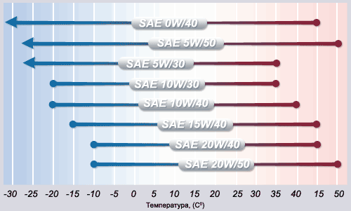

    да много почему...может у этого сервиса договор заключен с поставщиком Мобила, мож там хозяин его фанатик Мобила...мож тупо нет Оригинала....мож контора такая что оригинал не поставляют....мож накручивать и так на дорогое масло много не получается(жажда наживы)... по поводу залитого на заводе -мне конечно с трудом верится что там заливали масло с 507 допуском Лонглайф-3, а может тупо влили 10W или еще хуже 20W...да и густеет оно или нет мало зависит от названия: Оригинал, Шелл, Мобил, Кастрол примерно все одинаковые....отличаются лишь моющими свойствами и угаром на 1000 км....кстати 10W-40 который вам влили, будет превращаться в такое же желе при сильном морозе...яб рекомендовал с нашим климатом первый индекс 5W или 0W а второй 30 или 40 соответственно!!!
    вот вам табличка с примерными основными характеристиками:
