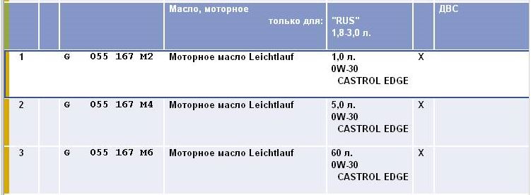

    Еще в прошлом году поменялась рекомендация для России на 0W30. Это отражено в ETKA.

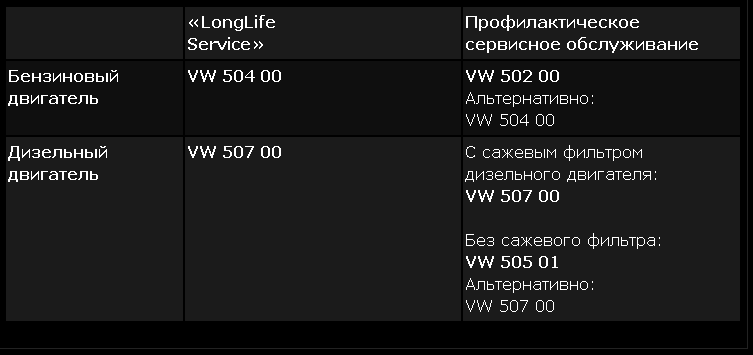

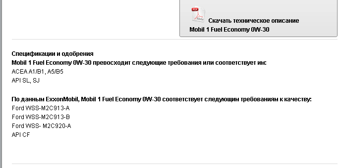

    Спецификации масла ЕСП Формула 5w30 соответствовали требованиям, указанным в мануале:
    А спецификации Mobil 1 Fuel Economy 0W-30 уже не соответствуют:
