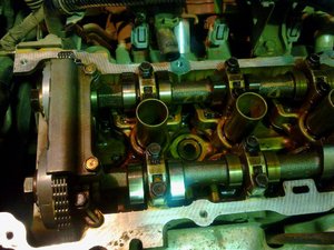

    Особенно порадовал мотор 2112 явно сфотаный после очистки.

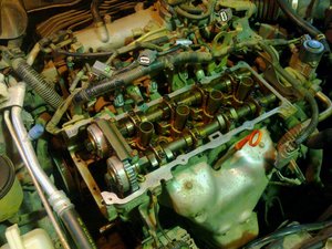

    Вот вам фото альмеры с большим пробегом после замены привода ГРМ, гбц внутри не мылось. Масло ЛМ 5W50 молиген. Машинго моего кума. Кто в курсе, то на ниссанах с такой серией движков цепи тянутся при пробегах близких к 100 тыкам, но кум несколько лет катал с ошибками по дпкв и в итоге согласился на ремонт.

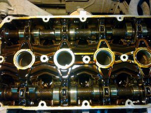

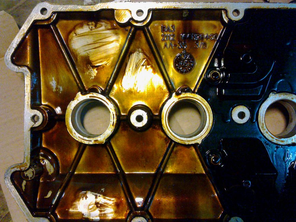

    А вот фото 21124 (ваз) личного(в прошлом) , масло лм10W60 ( спортивная синтетика, мотор не сток) , так вот на фото что вы поймёте? Подумаете что это срачуган, а это просто густое масло, с пробегом, пальцем плёнка масляная очищается и видно чистый сплав крышки ГБЦ. А вот после кастрюля я мыл коричневый лаковый слой растворителями.
    Пральна писали и не раз- масла надо брать в проверенных местах.

    21124 пробег 130ткм, альмера QG16 пробег 200ткм. Масла ЛМ.

    классные картинки, только вот стоит подогреть разок мотор и эту пленку, которую можно было оттереть пальцем, потом даже растворителем не отмыть.

    Это не стоковый мотор, который трудился 6000-7500 постоянно в течении 2х лет гражданской эксплуатации. Это вам ничего не говорит ? Он подогретый был всегда и весьма прилично, но при этом не умер и успешно после растюнивания продался в отличном состоянии. Никакие кастрюли и мобилы не избавили его от стука гидроопор по причине установки других РВ в следствии чего пребывание гидрика в зоне прокачки сократилось по времени кроме ЛМ 10W60. Масло это лилось круглогодично и менялось через 12000 км
    Признаюсь- присадок и промывок не добавлял, ибо масло не для гражданских моторов и по заверению предствателей не нуждается в доп присадках, а вот не мыл- это да, нарушил рекомендации производителя.
    Кста, мотор вскрывался холодным зимой, от подьезда до гаража 100 метров, доехал и вскрыли для удаления тюнинга.Представьте 10W60 в -25 грц
