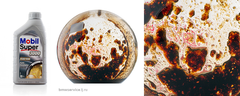

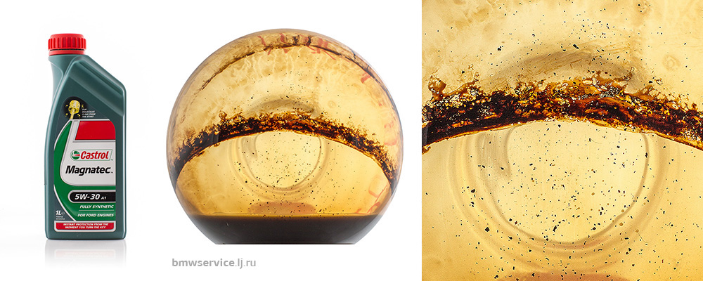

    смотри, каждое масло густеет по разному
    http://bmwservice.livejournal.com/27699.html

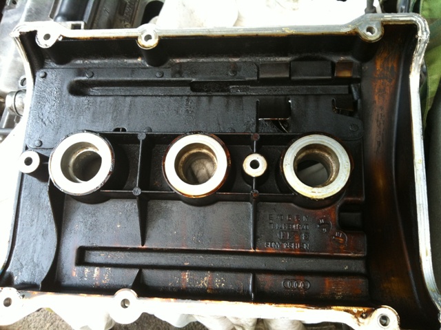

    Hi ALL! Не знаю на счет промывок всяких..
    Раньше когда взял авто масло сказали лей тока ЛМ
    http://catalogue.liquimoly.ru/index...w&article_id=121&catalogue_id=205&like_name=1
    Так как лили его и оно супер, затем когда возникла необходимость поменять прокладки под клапанными крышками то я просто охренел какие они черные оказались...так что маслецо дерьмовое однако....знающие люди посоветовали Мобил 1 и разливное так что буду пробовать. Не ведитесь на рекламму.;)
    [​IMG] - моя крышка!

    Так зачем ты её заливал?На ней даже ДОПУСКА нет для наших авто!
    Читай -
    Соответствие и допуски
    API SJ/CF; ACEA A3/B3;
    MB 229.1, VW 501.01/505.00.
    Наш допуск VW 502

    Ее до меня лили, еще потом я по коталогу в магазе брал это http://catalogue.liquimoly.ru/index...w&article_id=122&catalogue_id=232&like_name=1 и крышка как раз после синтетики с синей канистрой.

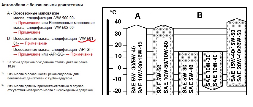

    И это что не допуск ?![​IMG]

    А на банках ЛМ что пишут? И зачем лили полусинь? А при переходе на лм синтетика 5W50 молиген, мотор отмыло
