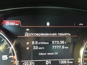

    А у меня за 7778 км накрутило 573 мото часа. Получается мне надо каждые 3,5 тыс км менять масло чтоб не превышать 300 мото часов?))
      317 КБ
      252
