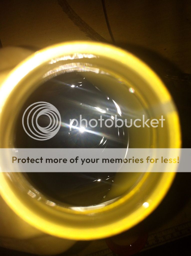

    Допустим в России, по крайней мере в Москве, можно спокойно купить европейский Castrol Professional с шильдами VW и Longlife. Просто надо знать где брать. Как ориентир, цена его не может быть ниже 480-500р за литр в рознице. Нет русских символов на этикетке, и оно не ядовито зеленое, как большинство кастрола на рынках.
    Зеленый оттенок присутствует, но по крайне мере в банке оно выглядит так:

    качество фотки не может передать зеленый цвет
    тем более баклашка прозрачно коричневая
    но из личного опыта подтверждаю, что edge более зелёное
    чем slx и имеет более резкий запах.
    получилось так, что заливал slx, а доливал edge :)
