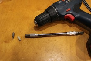

    Привет всем.Вчерась клинанул движок вентилятора печки,разбило заднию втулку.Токарь сварганил новую.Так как вентилятор приходилось уже снимать ввиду его гудения с канителью снятия и установки, я решил упростить этот процесс. В магазине был приобретен вот такой инструмент (кроме конечно же шуруповерта). Процесс снятия 20 минут. Процесс установки 30 минут. Все откручивается и закручивается легко, без проблем, даже верхний винт через трубку в кузове. Буду рад, если кому поможет в нелегком нашем деле ремонта. Всех с Новым Годом!
