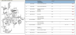

    Подскажите, как добраться до моторчика печки А4

    лезешь под торпеду и снимаешь

    Снять его легко... Я снимал... Та же машина... Только че с ним делать то потом? Смазать у меня не получилось :(

    надо снять бардачек
    после этого будет доступен корпус моторчика печки

    Всем спасибо! Все работает, и моторчик менять не пришлось!

    Да по большому счету ничего, крыльчатка задевала,по просту отрегулировал.
