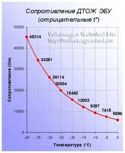

    Проверь ДТОЖ 2-х контактный по графику

    Не за что пока. Очень важно. Нужно мерить сопротивление контактов относительно массы, каждый отдельно. НЕ между собой. И показания контактов не должны сильно разниться.

    Померил напряжение на потенциометре на включённом зажигании нижния ножка 0,01 средняя 0,02 верхняя 4,91 , сопротивление дтож на одной ножке 9.7 на другой 9.6 , на эргд 4,75

    Сними ты уже фишку с ДТОЖ, что на мозги - и заводи.
    Да одеть потом не забудь, как чуть прогреется - не то движок зальешь нахрен.
