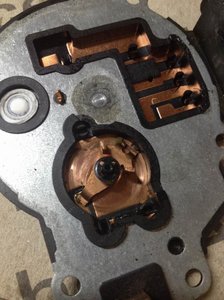

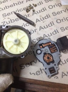

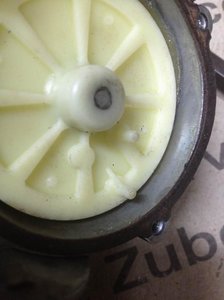

    Как правильно соединить бегунок и контактную группу?
    Разобрал, почистил, а как стояло не запомнил..

    Сегодня разобрались)) Вообщем если посмотреть фотки вверху - то на самой штуке, что крутится - есть 3 лапки - 2 маленькие и 1 длинная. И в корпусе - как бы тоже черные ушки)) Вообщем мы поставили совместив одно с другим...
    Но проблема на самом деле вот в чем.
    Сама эта медная штука сидит на пластиковом штырьке - который от времени изнашивается, плюс на колесе-шестерни пластиковые штырьки со временем подгибают медные усики.
    В итоге штырьки начинают промахиваться - мотор крутит (так как нет размыкания контактов) - реле сходит с ума и начинает выключать где попало.
    Замеряли всё штангенциркулем - всё подогнули поджали - собрали - всё работает.
    Но это всё равно временное решение - пока идут запы или копятся деньги на них..
    Ибо мотор в районе 4600, реле оригинал тыщи 3000... аналог 1500
    Надеюсь, кому-нить пригодится))
