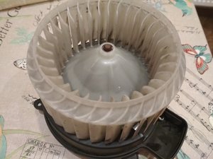

    кисточкой отряхнуть говорите ... ну я лично в фейри замачивал крыльчатку и мыл ее 2 раза. вот это 100% помогло.

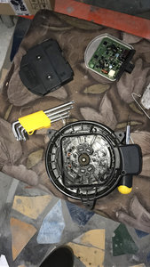

    В итоге все не так сложно как казалось ! Вентилятор очень даже разбирается ! Не буду мусолить как снять сам вентилятор. Тысячу раз все
  8. AndreyLA6
    AndreyLA6 Завсегдатай
    25 фев 2008
    583
    A6 2012г.в. 2.0 tfsi

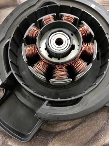

    1-Сняли мотор.
    2-Откручиваем сначала два маленьких самореза которые крепят пластиковую крышку блока управления. Ее снимаем и видим блок с микросхемами.
    3- пластиковыми лопатками поддеваем с разных сторон и снимаем сам блок(он приклеен на алюминевую площадку) с площадкой вертикально вверх.
    4- сьёмником для клипс, поджимаем вверх пружинную шайбу, тонким шилом поддеваем каждую ломельку шайбы и аккуратно стягиваем ее с вала.
    5- далее лежат еще две пружинные шайбы. Их снимаем и вот нижний подшипник.
    6- легким ударом по валу выбиваем вал крыльчатки и получаем доступ к верхнему подшипнику.
    Ну а далее:
    Либо замена подшипников(у меня этой возможности небыло).
    Либо колхозим(срываем пыльники и смазываем(так как подшипники в наличии отсутствовали
    Все это спасибо за подсказу нашему товарищу из пензы
    wazzap
    Igor_SC, Moka017 и Serg_008 нравится это.

  10. AndreyLA6
    25 фев 2008
    583
    может эти фотки помогут кому

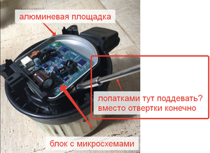

    посмотрите пожалуйста где лопатками работать ?) на фото схема так же стоит на алюминиевой площадке?) потом ее заклеить обратно? помогите , не понятно

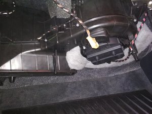

    Всем доброго дня! Хочу поделиться опытом снятия моторчика печки Ауди А6 с7! Решил себе поставить дополнительный воздушный фильтр в подкапотное пространство так как на европейский рынок они не устанавливаются только на азиатский! Заказал фильтр у наших китайских друзей вместе с рамкой на али,цена вопроса 370₽, и вот настал судный день, приехал фильтр! Пришёл на почту забрал, вскрыл все оказалось оригинальное и даже фильтр угольный! Открыл капот скинул резинку,потом длинную декоративную пластмассу,скинул пластмассу в место которой ставиться рамка с фильтром, скинул датчик, поставил новую рамку с фильтром и накинул датчик. Все собрал обратно делов 15 мин! Но была легкая вибрация по кузову, я заранее уже знал,что на крыльчатке набилась грязь, и решил снять мотор почистить! Откручиваем бардачок пять болтов, три с верху,два с низу,опускаем в низ,отсоединяем фишку от светильника,откручиваем один болт от воздухаподачи на ноги, снимаем его, и перед нами предстаёт мотор,по кругу с низу откручиваем три болтика под отвертку,два с переди их видно,один с зади,нужно на спину лечь! И вуаля мотор опускается в низ достаём и начинаем чистить! Достав мотор я его не сильно побил крыльчаткой о плитку раз десять ,дерьма отвалилось нормально, потом взяв жесткую щетку и начал очищать остатки клоаки, когда будите чистить смотрите что бы балансировочный грузик не отвалился, его видно, он на крыльчатке прикриплен! Делов без спешки,со снятием,чисткой и установкой обратно часа полтора! Все собрал обратно, завёл, иииииииииииии алилуя!!!!! Шепчет!!!!!!!!! Вибрация исчезла! Все работает ровненько! Мож кому пригодиться мой рассказ! Удачи!!!!!!!

    Снимал сегодня вентилятор. Все как описано выше. Крыльчатку достаточно постучать об пол слегка и тряхнуть. Вся пыль вывалился. Дальше можно чистить по желанию. Снятие и установка сложностей не вызвала.

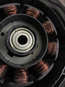

    Может кто знает номера подшипников, которые нужны для лечения шума от вращения вентилятора? Хочу применить сразу кардинальные меры)) Чистка-продувка со снятием мотора убрали вибрацию, но добавили "шуршания"...

    608-2Z
