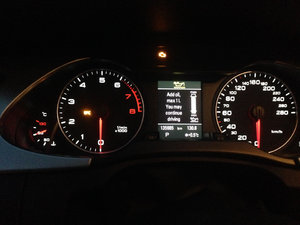

    Привет всем, проблема мучает уже 3й день, загорается ошибка. Масло не доливал от самой замены уже 9000км
    После данного предложения долить литр, купил литр долил, на след день, такая же песня...
    Доливать страшно.
    Ошибок нет, проверил быстрым (и якобы быстрой проверкой масла (прогрел,открыл дверь,открыл капот, нажал ресест на приборке появился мгновенный уровень))
    показывает:
    Тогда почему просит долива????

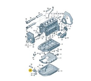

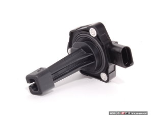

    Всем большое спасибо за дискуссию , скатался в сервис, помыли днище, посмотрели все сальники и все все все....сказали проблема в датчике уровня находящегося в поддоне, глючит, может микротрещина. Суть в том, что надо его менять:
    Датчик 03C907660H
    расположения датчика:
    Проценил данный датчик на zzap.ru цена оригинала 2250р. Завтра поеду в Кунцево, за одно куплю масло.

    Когда открываешь капот, он показывает, но когда нажимаешь "Ресет" оповещение об этом уходит на 2ой план. и показывает мгновенный уровень
