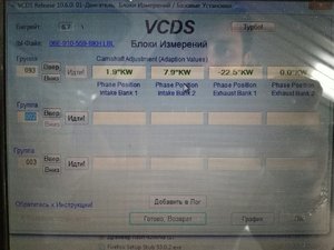

    Camshaft Position Sensor (G40): Implausible Signal P0341) думаю умер датчик положения распредвала, либо проводку повредили керхером, решил купить датчик и начать разбираться, в наличии нет, заказал. Кстати сразу посмотрел значения в 93 группе(скрин1)морально начал готовится к замене ГРМ.

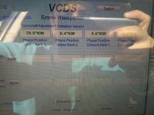

    Предыдущая ошибка по датчику g40 тоже пропала. Показания в 93 группе тоже изменились(скрин2) на сл.день пришел датчик положения РВ, заменил визуально осмотрел проводку, все целое, датчик заменил, тяга с низов стала лучше, но далеко не то что было раньше.

    1. Могут ли быть такие отклонения в показаниях в 93 группе или датчики с ума сходят и надо искать обрыв/замыкание на массу и прочее

    еще интересно, почему значения в 093 группе так сместились было +29* стало -22*
