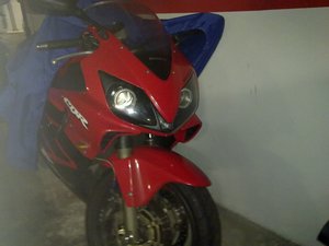

    Точно на одну?
      171,4 КБ
      229

    это похоже на колхоз... пусть и качественно сделанный...
    на фазерклубе тоже чел заморочился, расковырял штатные фары и вкрячил туда ксеноновые модули-линзы... на фыжер видел аналогичное... лет 7 назад с товарищем сами в японское авто линзы вколхоживали...

    Согласен колхоз, но не китайских линз, а Моримотомини.
    Светят просто чума.

    тока с таким колхозом, хоть это сто раз Моримотомини, в Европу запросто не пустят... :ded:
