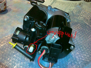

  17. dbann
    dbann Живу я здесь
    14 окт 2008
    1.946
    AR3.0TDI/A31.6MPI
    Александр, вот твоя фотка компрессора я на ней выделил штуцер который искали :nod:
      171,4 КБ
      128
