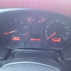

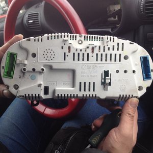

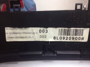

    Добрый день!
    Ищу полностью технически исправную приборную панель (блок) для Audi A3 8L 2002 года выпуска (Код детали 8L0920900N) в хорошем состоянии.
    89165976770
