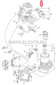

    Я думаю, что проблема механическая, т.е. износ скорее всего там, двигатель начинает подклинивать, соответсвенно создает дополнительную нагрузку на бортовую сеть, отсюда лампочки и моргают. Для начала проверьте уровнь масла в бачке гидроусилителя, он там же (точнее это все одна деталь). Цена страшная, от 25 тыщ рублей. http://www.exist.ru/price.aspx?pid=F3B03C52&sr=71
    схематически вот так, сам блок под номером 1.

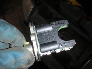

    Нашлась причина, с самим гидрачём всё в порядке, вся проблема в датчике положения руля(угла поворота руля) - G250. Датчик находится в клапанном блоке рулевого механизма. Он измеряет угол поворота и рассчитывает угловую скорость поворота рулевого колеса. При выхода датчика из строя рулевое управление сохраняет свою работоспособность. Усилитель руля переходит в запрограммированный аварийный режим. Для поворота руля придётся приложить большее усилия. Сам датчик стоит около 8 - 9 тыс. (exist).
