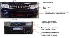

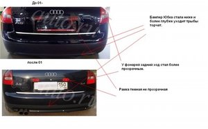

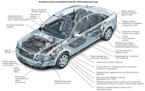

    Ребята помогите советом,в общем хочу на свою машину поставить бампер и капот от рестайла,надо ли мне менять крылья и фары? Машина у меня 2000г.в.
  2. Aleks Andr
    Aleks Andr Живу я здесь
    11 дек 2008
    2.050
    скорее всего да, бампер, крылья, фары, капот
  3. BulaTka
    BulaTka Завсегдатай
    19 авг 2011
    948
    Башкортостан респ.
    s6c5

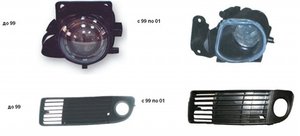

    Отличия в крыльях вроде только в повторителях,а фары отличаются линзой она на рестайла больше. Или я ошибаюсь?
  4. Aleks Andr
    11 дек 2008
    2.050
    вот...
