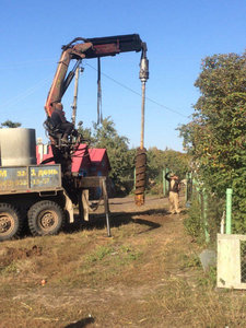

    wallorus - про изыскания - если хочешь знать что под тобой в земле, заказываешь бурилку порядка 7тыс деревянных денег и будешь знать точно, что под будущим домом, а вдруг нефть или алмазы, глубже 5м бурить не стоит
