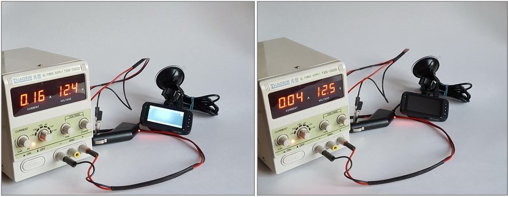

    При обычной видеосъемке с работающим экраном видеорегистратор потребляет от бортовой сети 0,15-0,16 ампера. Но в режиме ожидания сигнала от датчика удара при включенной функции «мониторинг парковки» – всего 0,04 ампера. В принципе, если машина ездит каждый день, то потребление в 0,04 ампера в течение ночи или даже суток неопасно для аккумулятора – хотя на несколько дней оставлять прибор в этом режиме уже нельзя. Так или иначе, проблему разрядки аккумулятора можно, с натяжкой, считать несущественной.

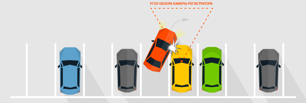

    Будем считать, что автомобили стоят в ряд на организованной парковке вдоль забора. Предположим, что красная машина выезжает и задевает левым боком правый угол переднего бампера зеленой машины:

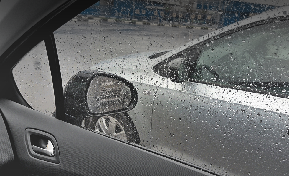

    Теперь проделаем реальный опыт – автомобиль, выполняющий роль «красного», движется по вышеприведенной траектории, удар о «зеленый» имитируется щелчком по регистратору водителем, который сидит внутри, после чего смотрим ролик – видно ли на записи машину «негодяя»?

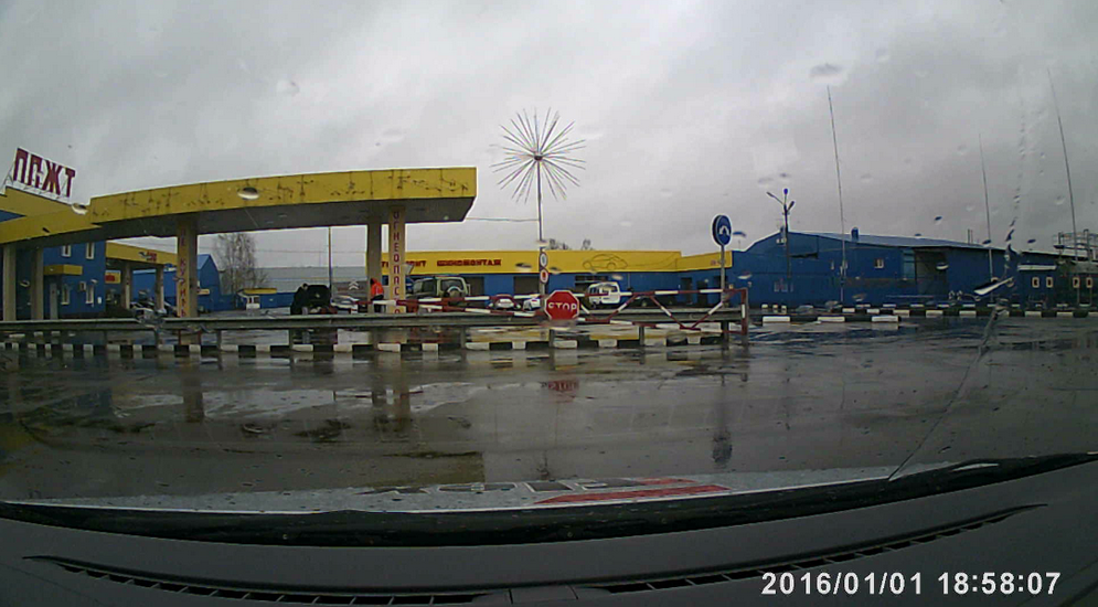

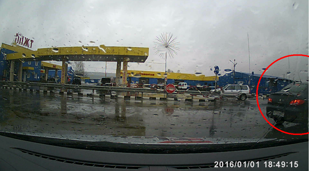

    Вариант первый – «негодяй» выезжает спокойно, в момент удара о соседнюю машину притормаживает, пытаясь понять, что произошло. В этой ситуации видеорегистратор успел ухватить заднюю часть его машины – днем можно различить марку, машины, цвет и номер:
    Вариант второй – «негодяй» выезжает уверенно и быстро, после удара о соседнее авто не тормозит. На видео пусто – пока регистратор «просыпался», «негодяй» успел благополучно сбежать!

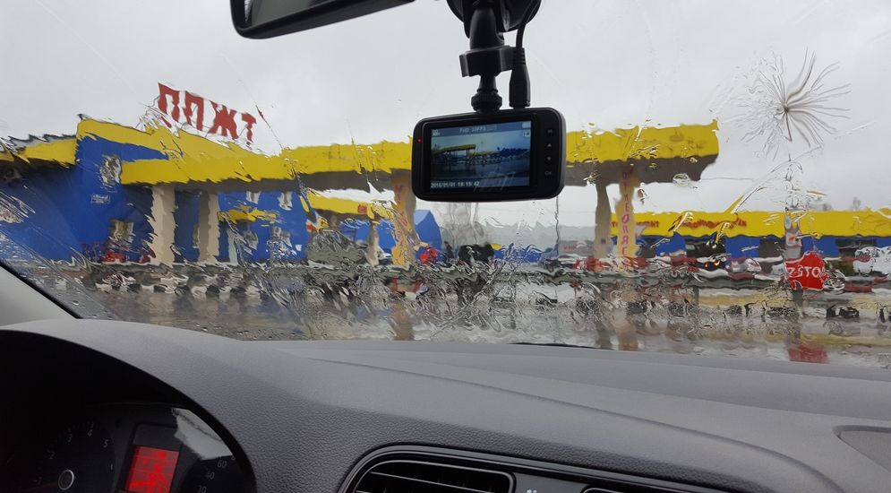

    Установленный в пустой машине видеорегистратор привлекает внимание криминального сброда, ставя под угрозу целостность замков и стекол. Но не только это представляет проблему – при стандартном монтаже регистратора на лобовое стекло в сектор его обзора попадает весьма ограниченное пространство. Если вам на парковке зацепят задний бампер или заднюю дверь и уедут в ту же сторону, то гаджет, как бы быстро он не включился, прилежно запишет… пустоту. Машина, повредившая вашу, просто не попадет в сектор обзора его камеры.
    То есть устройство сможет выполнить свою роль, но далеко не всегда, и от водителя потребуется немало труда, чтобы поставить машину так, чтобы под потенциальной угрозой парковочного столкновения была лишь передняя часть. Сделать так можно, но непросто… Хорошо, если вы припарковались в ровном ряду параллельных машин задом к забору или стене, как бывает на организованных парковках. Но в хаотичной дворовой мешанине машин вас могут объехать и, соответственно, притереть с любой стороны!
