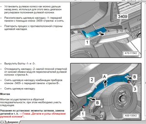

    - в торце торпеды со стороны пассажира, нижний ряд предохранителей - #2, на 5А перегорел
    снять пару лицевых пластиков в центре торпеды и центр дефлектор - болты М8
    есть один болт под короткой черной панелькой
    1. всего снять 3 панели - все на защелках , :
    - черная длинная сверху монитора без болтов и саморезов :
    - серебристая под приборкой
    - черная короткая - справа от руля - без болтов и саморезов
    2. снимаем центральный дефлектор - один болт не забываем под маленькой черной панелькой
    всего вроде их 4 шт М8
    приготовьте полотенце или толстую тряпку - положить механизм на кпп, чтоб ничего не поцарапать
    3. железная рама с монитором - вроде было 3 шт
    аккуратно извлекаем механизм из торпеды и снимаем фишки разъемов - 3 шт
    блок климата и голову MMI снимать не нужно !!

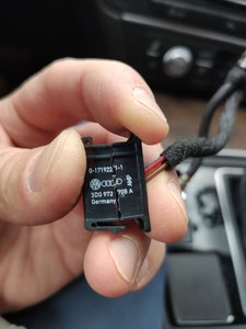

    питание монитора приходит на отдельном разъеме с 2 проводами
    он и толстый кабель видео сигнала крепится к монитору по середине специальным хомутом
    хомут разборный и круглой защелкой крепится к раме
    оккуратно снимаем и разбираем хомут
    в районе хомута провод и переломился за 10 лет открываний - см. фото
    восстанавливаем проводку и меняем предохран
    ВСЕ ! заработало !!!
    фишка питания весьма хрупкая и у меня сломалась - 4G1 971 086 C
    она же по VW 3D0972708A
    видимо это частое явление т.к. ее много кто предлагает на Алике и Авито
    заказал 5 шт в пинами сразу
    летом поменяю т.к. в мороз пластик хрупкий и разбирать приходится во дворе
    у кого будут вопросы - лучше в личку
