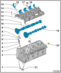

    Схема монтажа клапанного механизма, двигатель 2,0 л
    14 - Уплотнительное кольцо
    не является запчастью, входит в комплект поставки исполнительного элемента регулятора фаз газораспределения -поз. 15-
    смазать моторным маслом
    15 - Исполнительный механизм регулирования подъёма клапана
    16 - Болт 5 Нм
    ЗЫ Крышку ГБЦ надо откручивать и закручивать в определенной последовательности

    Вот вся инфа
    1 - Выпускной клапан
    q обработке не подлежат, допускается только притирка
    q Размеры клапанов → Глава
    q Проверка направляющих втулок клапанов → Глава
    2 - Головка блока цилиндров
    3 - Направляющая втулка клапана
    q проверить → Глава
    4 - Уплотнение стержня клапана
    q замена: при установленной головке блока цилиндров → Глава, при снятой головке блока цилиндров → Глава
    5 - Пружина клапана
    6 - Тарелка пружины клапана
    7 - Сухарь клапана
    8 - Гидрокомпенсатор
    q с коромыслом
    q местами не менять
    q смазать рабочую поверхность маслом
    9 - Распредвал выпускных клапанов
    q снятие и установка → Глава
    q проверка радиального биения с помощью измерительных полосок Plastigage (роликовые рычаги демонтированы)
    q радиальный зазор: 0,024 … 0,085 мм
    q биение: макс. 0,04 мм
    10 - Пружина
    q не является запчастью
    11 - Шарик
    q для ползуна
    q установка → Глава
    12 - Крышка головки блока цилиндров
    q со встроенными подшипниками распредвала
    q очистить уплотняющую поверхность, доработка уплотняющей поверхности не допускается
    q удалить остатки старого герметика
    13 - Болт
    q заменить
    q открутить → Илл.
    q последовательность затяжки → Илл.
    q не является запчастью, входит в комплект поставки исполнительного элемента регулятора фаз газораспределения -поз. 15-
    q смазать моторным маслом
    16 - Болт
    q 5 Нм
    17 - Уплотнительное кольцо
    q заменить
    18 - Пробка
    19 - Распредвал впускных клапанов
    20 - Крышка
    q заменить
    q снятие: при установленной крышке головки блока цилиндров при помощи шила подцепить крышку с одной стороны и снять
    q установка → Ссылка
    21 - Впускной клапан
    Где написано "глава" или "ссылка" идет ссылка на те или иные работы
