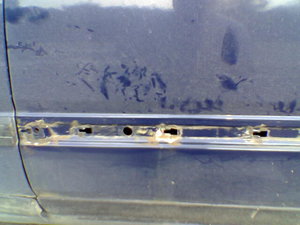

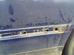

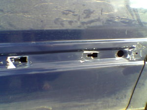

    Купил вчера комплект верхних молдингов. Пассажирский поставил на ура. Начал снимать задний, а вот фиг. Он сгнил, начал рассыпаться у меня в руках, хотя на вид еще немного живой был. Но не мог снять его долго. Оказалось, что он был без креплений приклеян на резиновый герметик к двери (за что огромное спасибо предыдущему хозяину, убил бы нах, суку). Кое-как потихоньку срезал ножем, отгибал и срезал.
    На фото то, что под молдингом. Вопрос в следующем. Чем бы смыть или срезать оставшиеся остатки резину (блин, растворителем боюсь краску смыть)?
    Хочу все зачистить, хорошенько прогрунтовать, да молдинг новый посадить.

    Попробуй уайт-спиритом. Только аккуратно. Растворителями и ацетоном не пробуй - "поднимешь" краску. Можно еще солярочкой попробовать. Пробовал народ и бензином, но очень аккуратно. После обработки обязательно обезжирь. Желательно спиртом.

    Если не хочеш эксперементировать,то лучше заедь в тех центр по покраске и попроси обезжиреватель № 19,20 (это по дюпону) ну лучше 20. И можеш смело отмывать все остатки от клея.Он твою машинку не повредит.Удачи. :nod:

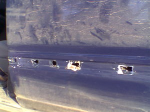

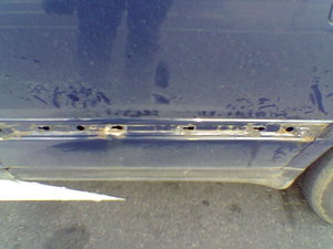

    Вот 2 дня подряд после работы где-то по часу оттирал. Вот, что получилось (сравните со старыми фотками).
    Фотки кривые. На живую лучше выглядит. Теперь собираюсь зашкурить ржавчину, обработать эти места ортофосфорной кислотой, да пару-тройку слоев черной грунтовочки положить. А потом уже и молдинг.

    А Уайт-Спиритом медленно, но оттирается.

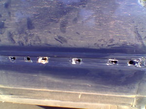

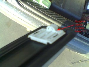

    И еще вопрос тем, кто молдинги снимал:
    На одном конце заднего молдинка, кот. к перед. двери ближе, на последней клипсе должна прорезь быть или нет? См. фотку. А то вчера решил примерить молдинг, а он не встает, зараза. Не пускает его эта клипса. То ли облой, то ли так и должно быть.

  20. djanser
    djanser Bad e-mail
    29 авг 2003
    4.608
    Audi 100/4А ААЕ
    Ответ: Молдниги, нах.
    нет, там другая клипса - с дырочкой под маленький кортокий саморезик, он прикручивается со стороны открытой двери.
