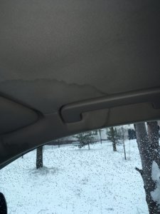

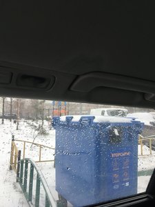

    На днях заметил, пятна на потолке в районе стоек, откуда может , перед этим по трассе ездил в дождь, с реслингов не может!? Может у кого было такое

    :rock:Просто протекал шланг омывателя заднего стекла

    Он же идет по низу с водительской стороны.....

    Вылетело соединение перед крышкой багажника и лил на потолок. Раньше когда я чуть чуть нажимал на рычаг омывателя видно не было особо, лиш спустя проявлялись пятна и думал что форсунка задняя закисла и думал при случае куплю заменю. А тут на днях нажал и держал и аж потекло с потолка)))) разобрал потолок в багажнике и увидел сие чудо. Только вот я не знаю как он выскочил, я его обратно еле надел. И все работает и все моет))). А на счёт пятен думал релинги до последнего))))

    Понял...вылетает от времени, у меня тоже вылетел как то под подставкой для ноги, вовремя заметил, так бы блок комфорта уплыл бы..))
