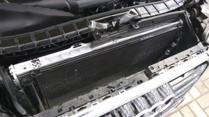

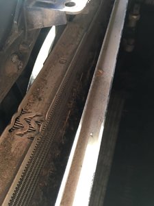

    Добрый день. Купил машину не так давно.. a6 3.0 tdi. Заметил что вентиляторы работают на полную, кондер еле дует холодным.. полез смотреть радиаторы... А там... Хотел картинку вставить.. вообщем не получается... Короче почистил радиаторы.. сперва воздухом, часа два дул... Потом час керхера.. грязи было пипец... Результат просто восхитительный.. вентиляторы работают слабо. Кондер дует ледяным воздухом... Мойте радиаторы.. потом попробую через компьютер засунуть фотки... Да радиаторы не снимал... Там все легко моется и без снятия радиаторов..

    конечно ремонтировался. Заменен мехатроник и платы. сцепление родное. Ростов на дону. Забито было всем, насекомые, пух, грязь, солома. Вообщем все было.. На фото забитость тяжело увидеть. Основной радиатор был забит на 50% (приблизительно). Интеркулер само собой забит был сильно, и качественно почистить, без съема его, тяжело.....

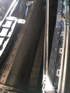

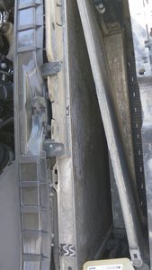

    Прочел тему и решил проверить на своей 2.0 тфси 51300 пробег. Снял верхний кожух и опупел. Реально подушка между радиаторами из пыли,пуха и насекомых прилипших.

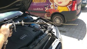

    Приехал на сервис,где заправляют кондиционеры,мастер глянул и сказал,что промоет все без снятия бампера,а за эти деньги перезаправит кондей.
    Вообщем на 2-х литровом реально вымывается без снятия бампера сверху керхером,засунув между радиаторами сопло керхера,потом химия,потом опять керхер.
    Но вывод один: после пробега 50 т.км, мыть надо у всех.

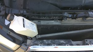

    мыли сегодня радиаторы. долили заодно антифриза.
    так вот вопрос. практически не промылся участок радиатора, если смотреть на него, верхний правый угол. оже скидывали бампер, фары. но там за 5 лет реально просто земля. официалы по этому поводу сказали что это либо снимать радиатор полностью и замачивать в какой нить жиже либо тупо купить новый радиатор.
    как ее вымыть? как ее попробовать отмочить? не зубочисткой же ковырять!=)

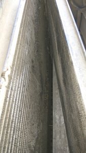

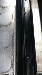

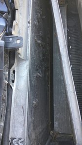

    Месяц назад чистил радиаторы без снятия бампера, помыть не было возможности делал сам в гараже, все собрал пылесосом, потом проверил фонариком все соты на просвет, просвечивались хорошо.
