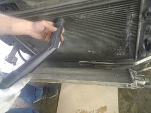

    Добрый день . Хочу рассказать о летне-сезонной процедуре - мойке блока радиаторов на примере а4 в6 1,8 тq .

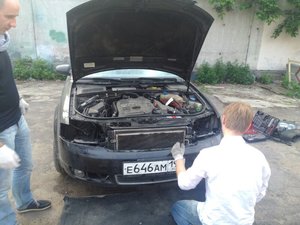

    Первый этап разборка
    Снимаем фары далее бампер

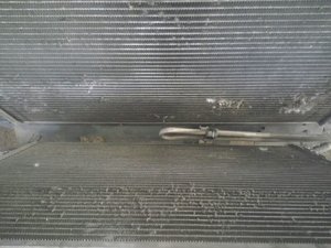

    Разъединяем радиаторы и видим
    Чтобы при мойке пух волокна и прочее не забили ребра охлаждения радиатора удаляем грязь пылесосом ( аккуратно!!! чтоб не замять ребра)

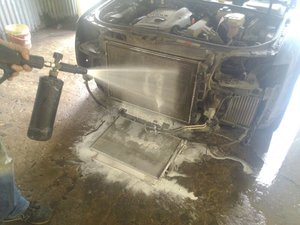

    Далее наносим шампунь для бесконтактной мойки

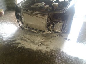

    И выжидаем

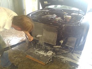

    Спустя некоторое время смываем.Вымываем грязь вместе с шампунем.

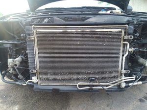

    и собственно результат
    И естественно был вымыт интеркулер.
    П.С. незабываем установить защиту между двс и вентиляторами.
    Чтобы снизить процент попадания камней в нижнюю часть радиатора кондея ( видно на фото результат ) нужно установить сетку на центральную часть бампера снизу )
    Спасибо за внимание ! )))
