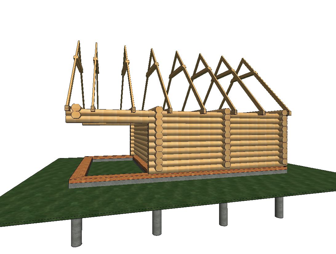

    кто может пожсказать где можно сделать такой сруб, сколько обойдется?
    5стена впринципе нужна, нет?

  20. a12377777
    a12377777 Старожил
    28 авг 2007
    8.141
    Audi 80/B4 ABT 2.0
    пятая стена всегда нужна, не смотря на то,что кое какой процент идет на вырез
