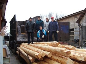

    спасибо,старался.
    хотя иногда уже сил нет и .....:icon_suicide:
    чтож мешает?
    Я решился по-пьяни:love:, у соседа парились, а него так себе банька, ну тесть говорит;"надо свою ставить",я ему го...о базар :uhoh:, в итоге ч/з месяц сруб привезли ....:rofl:
      93,9 КБ
      140
