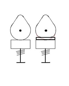

    Не мешай машине ездить. А так из бюджетного можно поставить впускной коллектор от 2.8, плюс распредвалы расточить на больший подьем клапанов. НУ получишь ты из своего ACZ порядка 160 лошадок.

    Делаются проставки под клапана, а распредвал обтачиватся в низжих точках соприкосновения. Не знаю, как точно, наслышан только по теории.

    Я понимаю, расширить фазу открытия по времени. А подъём:shock:
    Или это и подразумевается:shock:

    НУ вот образно в положении закрыто

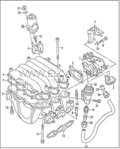

    вот датчик, а клапан где? датчик не трогать? хз когда его меняли и меняли ли вообще...
    и это, адаптировать это чотакое? :) вагком и шнурок есть. можно направить фак читать, только куда-нить конкретно про это почитать. =)
  16. 100avant
    100avant Живу я здесь
    14 авг 2006
    4.077
    Коми респ.
    Ауди А2, 1.4 АUA (СВАП на BCB 105 л.с.)
    Нет, это датчик Холла (не путай с холостым ходом) - это датчик положения распредвала.
    Вот на фото расположение под номером 16, а вот выглядит он вот так http://www.exist.ru/images/getimg.aspx?flag=386011260&pid=89402805
