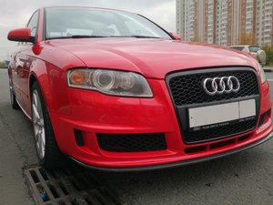

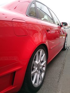

  6. Sardykar84
    Sardykar84 Участник форума
    7 окт 2014
    467
    S5 4.2 и A5 3.0TDI
    вот несколько когда купил)))
    так что лапочку уже поменял, да и рамки уже свои стоят)))

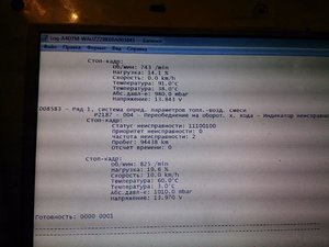

    А дальше все стало веселей. Стала посещать меня веселя ошибка P2187- переобедненние смеси на холостом ходу.
    Причем самое удивительное в том, что когда читаем авто все показатели в норме. Делали опрессовку системы, нигде вроде как не шипит. Топливный насос на холостом качает 4 бара.
    Причем если сбросить ошибку загорится опять через день или два, а ни сразу и при спокойной езде.
    Первично решил махнуть клапан КВКГ, помыли МАФ, не помогло ошибка вернулась.
    Сейчас заказал клапан вентиляции бака и байпас,клапан давления в топливной рейке + одна трубка которая идет на КВКГ у нас вызывала сомнения поэтому они так же ушла в заказ.
    Посмотрим поможет это или нет.
