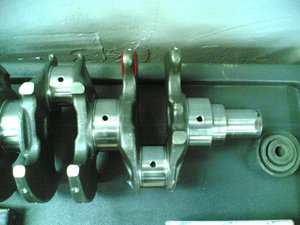

    Тимур ну ты нам сток не показывай, ты показывай нам колено за 4 кило :D ,холодная ковка, если не ошибаюсь :D :laugh: :up:

    А в ауди колено менять не надо было бы.
    продолжай про остальное.

    Паш, ему всё-равно нужен был маленький ход, вот и поменял...

    Странно, а как же тады ковка от Ауди выдерживала до 9500об. на ралли по гр. В, ведь тогда не было этих технологий по изготовлению холодно-кованных коленвалов :shock: :shock: :shock:

    Это ясно, меры применимые к любому мотору... :nod:

    Ответ: Мой автомобиль - бортовой журнал. MMC Lancer EVO VI. 600 сил. Процесс постройки.
    Ты будешь оставлять ГК? другими словами,если заменить ГК, и раскрутить мотор до 9-9.5т.об., то колено HKS всё же будет иметь приемлемый ресурс при таких оборотах?

    А без балансиров на калене его не сильно болтать будет при 9500rpm???

    Балансирные валы это отделная деталь, они не на колене...
    Думаю Тимур более осведомлён про 9500rpm на 4G63T, надо у него спросить...

    Если цели и задачи окончательны на данном автомобиле, то трудно не согласиться с такой точкой зрения, если далее уходить за 600сил, то по другому просто никак не получиться.

    Тут наверно пока только один выход -отсылать мотор в HKS, они я думаю уже прошли этот этап мощности :D

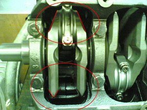

    отмечу что по сравнению со штатным коленом - противовесы запилены косо, на подобие лезвия. чтоб масло не "взбивать", а "резать"..
    для уменьшения гидродинамических потерь на высоких оборотах.:umnik:
    ЗЫ то же самое сделал Ян на штатном Эсочном колене, тока не отбалансировал его походу...:rolleyes:
