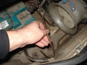

    Ребя, что это за трубочка?
    Куда она должна подключаться?
    балтается у меня между аккумулятором и воздухозаборником печки.

    к аккумулятору
    1 человеку нравится это.

    Х.З. у меня на этом месте климатическая установка стоит..., а аккумулятор под задним седеньем и к нему тоже идет типа такая же трубочка для вентиляции и отвода паров за пределы салона, возможно что и в твоем случае она должна выполнять такую же роль, только аккум при этом должен быть соответствующий (закрытый и с отвертием для вентиляции). :D
