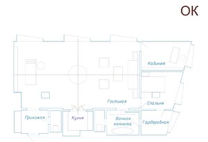

    Привет.)) Посмотрел типа план ). Пусть остановится и хорошо подумает, посмотрит планировки. Строить с ноля и такую натуральную коробку не очень разумно. Ведь полно простых и оригинальных проектов у немцев, поляков. Внутренние стены тоже надо отрисовывать с учетом расстановки мебели, розеток, выключателей, встройки. В итоге после заполнения мебелью должны получиться правильные пространства, а не прямоугольники с торчащими углами шкафов.
    Это сэкономит ему деньги на дальнейших переделках. Ну если ему не все-равно)))
    Приведу пример с бмв клуба абсолютно выверенной планировки

    проход в дальняк через гардероб и ванную, и окно из ванной в зал вместо зеркала? Дело вкуса. Назвать абсолютно верным решением можно с некоторой натяжкой )
