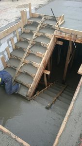

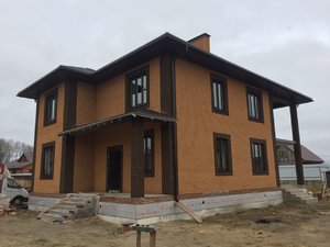

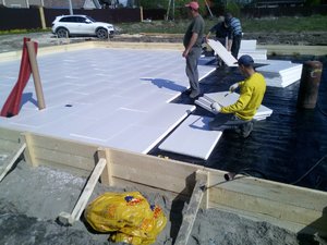

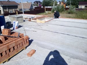

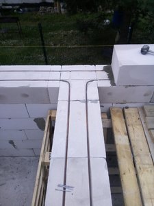

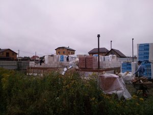

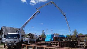

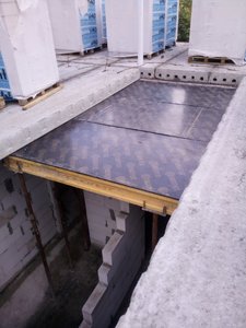

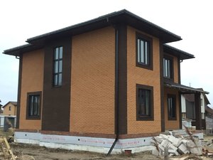

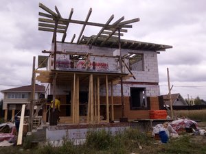

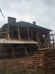

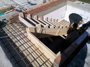

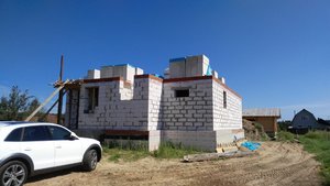

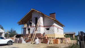

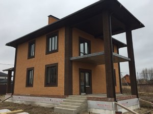

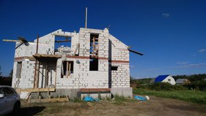

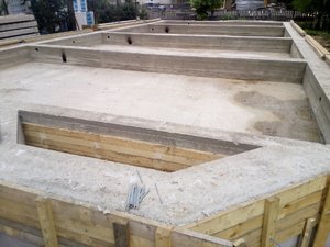

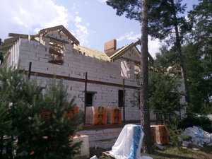

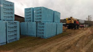

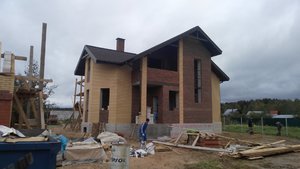

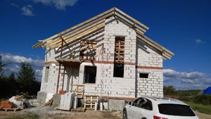

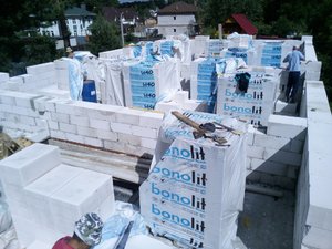

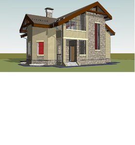

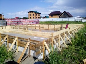

    Фото отчеты по этому строительному сезону
    1 Дом 160 кв м
    Фундамент монолитная плита с ребрами жесткости вверх ,
    Стены несущие газо блок Бонолит плотность Д400 толщина 400 мм , перегородки 150 мм

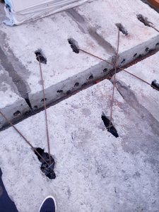

    Перекрытия цоколя и первого этажа пустотные плиты ПК
    Кровля - холодный чердак , мягкая , материала Katepal , соффит и водосточка Дёкке.
    Монолитная лестница
    Облицовочный кирпич Железногорск
    Окна Аттик , профиль 72 мм .
    Дренаж во круг фундамента , утепленная отмостка и ливнёвая канализация.
    Монолитные пояса после каждого этажа , армирование каждого третьего ряда блока.
    Стройка еще не завершилась , сейчас доделывают кровлю

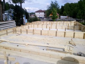

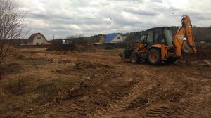

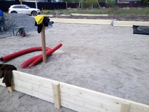

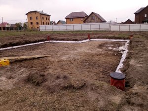

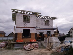

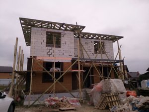

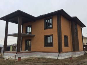

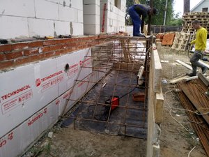

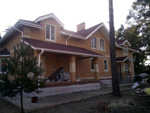

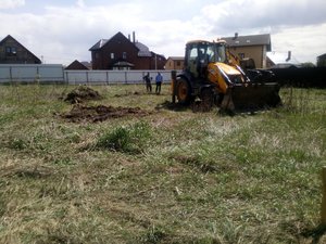

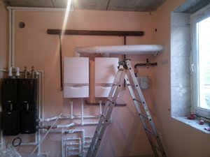

    Объект 2
    Дом на три семьи , площадь 380 кв м
    Кровля - мансардная , мягкая , материала Katepal , соффит и водосточка Дёкке.
    Монолитная лестница
    Облицовочный кирпич Терекс
    Смонтировано отопление только по теплым полам , два котла по 25 квт в каскаде.
    Подключена вода из скважины и магистральный газ.

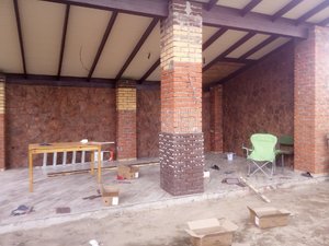

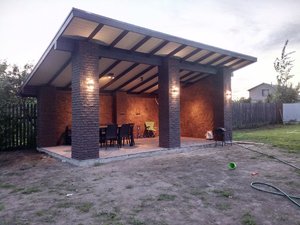

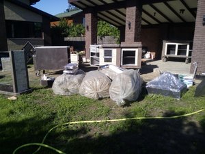

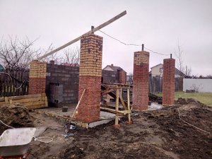

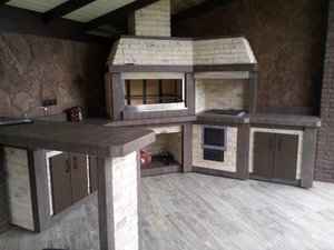

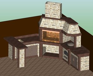

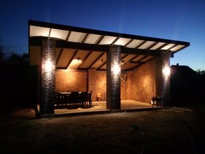

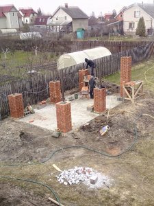

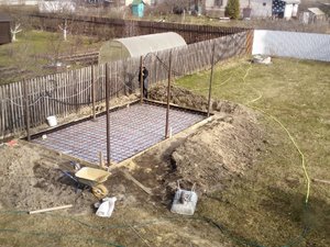

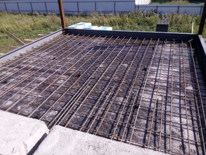

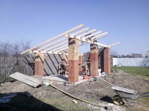

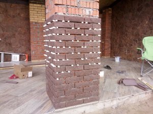

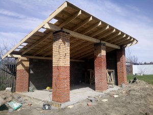

    Летняя кухня с мангальным комплексом
    Фундамент монолитная плита 200 мм
    Столбы кирпич с облицовкой искусственным камнем
    Простенки блок с отделкой натуральным камнем
    Отделка пола керамогранит
    Кровля мягкая Katepal
    Коммуникации - вода холодная и горячая , канализация , электричество
    Мангальный комплект на метало каркасе с отделкой клинкером и керамогранитом , мойка , жаровня , печь под казан.

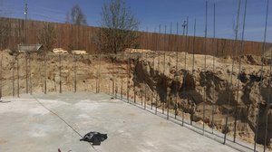

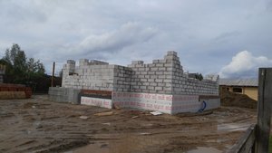

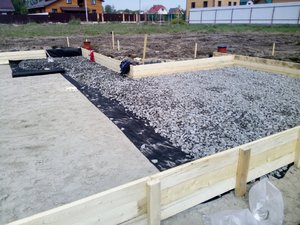

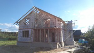

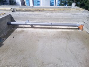

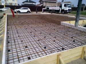

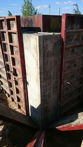

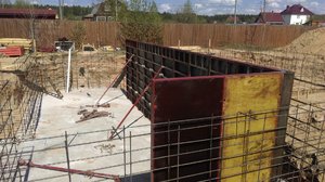

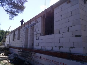

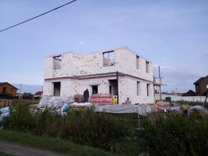

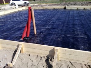

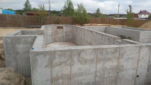

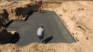

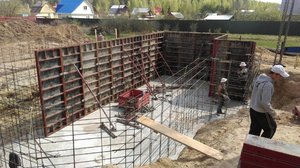

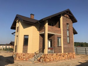

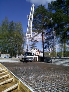

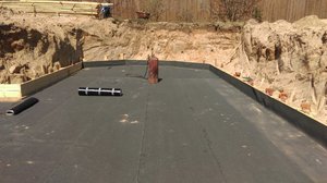

    Объект 4
    Дом 260 кв м с подвалом
    Фундамент монолитная плита с монолитным подвалом
    Монолитная лестница
    Облицовочный кирпич Терекс и Браер
    Смонтировано отопление только по теплым полам , котел Будеорос напольный
    Подключена вода из скважины и газгольдер , сделана разводка электрики , установлено видео наблюдение
    Продолжаются отделочные работы внутри.

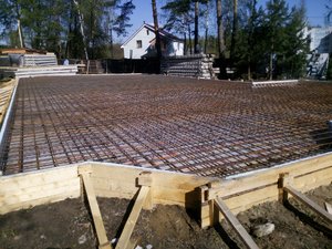

    Какую комплекность то нужно указать?
    Могу расписать из чего всё это строиться .
    Фундамент монолитная плита 300 мм - подушка , утеплитель , гидроизоляция , дренаж , арматура 12 мм шаг 200 мм две сетки , бетон М350 гранит , ростверк 600 мм под несущие стены - бетон тот же самый М350 гранит , закладка коммуникаций

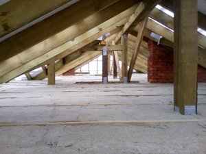

    Кровля мягкая Катепал , гидроизоляция Тайвек Солид , пароизоляция Дельта DAWI GP , уплотнитель под контр брус Дельта , клеющие ленты Дельта , лес на кровлю персонально напиленный на лесопилке под данный проект , утепление 200 мм Роквул Лайт батс.

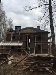

    Ты ж лучше всех знаешь, что коробка это треть затрат на дом с отделкой и коммуникациями. Плюс/минус ессно.
    То есть твой образец в готовом виде обойдется в 18млн за 200метров с террасой.
    Теперь посмотри, что в Подмосковье стОит 9млн
    450квадратов с террасой, фундамент плитный, керамоблок, цокольный этаж, штукатурка, холодный чердак, композитная металлочерепица. Окон нет пока, добавь 1,5млн. Отделка планируется каким-то камнем, не знаю как сравнить с таким облицовочным кирпичем
