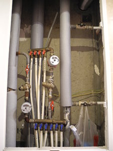

    Дмитрий, классная работа. Нужен ваш профессиональный совет. В планируемой к приобретению квартире необходимо переделать разводку в сантехшкафу. Что имеем: от крана на стояке стоит обычный регулятор давления далее счетчик и от счетчика идет обычная гребенка с разводкой металлопласта по точкам подключения. Хотелось бы после отсекающего крана поставить фильтр грубой очистки, систему с автоматическим запиранием при протечке, поставить нормальные регуляторы давления с манометром, далее проточные фильтры (склоняюсь к Хонивелам) и далее уже коллектор с последующей разводкой. Возможно что то забыл и как правило все выполнить и нарастить металопластик?
    Вот исходный вариант:

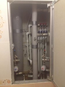

    Вот относительно бюджетный вариант как делал в своей квартире:
    разводку делал из армированного полипропилена, отсекающие краны - Буггати; редуктора давления, счетчики, коллектора, фильтры грубой очистки и прочее - Вальтек; проточный фильтр очистки - Хонивелл. Хочу как минимум воспроизвести нечто похожее но с некими улучшениями. Что бы вы посоветовали?

    Доброго времени суток, я просто не понимаю смысл гребенок в квартирах, зачем они? неужели такой огромный водозабор идет? незнаю никогда так не делал, регулятор давления нужен если идет очень большое давление, примерно свыше 5 кг, я себе поставил тк у нас давят 7-ку, далее фильтр грубой очистки конечно нужен после крана, систему с автоматическим запиранием при протечке, хм может и другие системы существуют но те что устанавливал там кидается проводок, обычно под ванну и так в каждой комнате где имеется водоснабжение, по мне так проще поставить автоматический кран и вывести кнопку возле входной двери, ушли, нажали вода закрылась, пришли , нажали открылась, далее по вопросу проточного фильтра очистки, скажу честно в квартирах никогда не ставил, да и зачем когда можно установить на кухне многоступенчатую систему очистки воды с отдельным краном, по поводу материала, как тут уже писал металлопластиком никогда не монтирую, и как бы по нему не могу дать вам своего хорошего совета, главное что скажу если будете удлинять не ставьте муфты на зажимах которые будут прятаться в стяжку или стену.

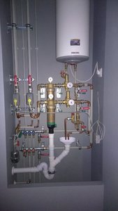

    Да, в москвах так делают, видимо есть смысл. Есть даже фотка одного нашего соклубника с образцовым узлом:
      248,2 КБ
      85
    audi_avant нравится это.
