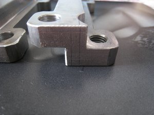

    Что же касается расчета "по сопромату" вопрос простой - что имеет большую жесткость пластина или Z-образный профиль? Давайте еще вспомним про знакопеременные моменты.

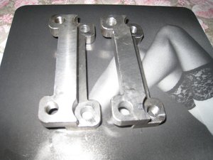

    Я уже в понедельник заберу - сразу из Стали 40 (или 50) сделали.

    Забрал переходники - вечером фотки выложу!

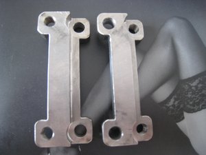

    Ну вот, сфоткал! Блестяяяящие, просто пипппец! :sluni:
    Я на одной пластине прочертил "узкое" место - на мой выпуклый взгляд ни о чем!.
