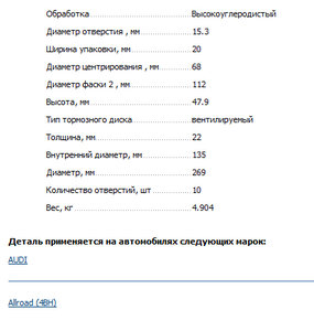

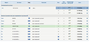

  6. nizam09
    nizam09 Участник форума
    26 окт 2010
    155
    ввел номер в экзисте вот что выдало
    ради примера открыл TRW
    Bosсh или TRW вполне на мой взгляд вкладываются в бюджет
